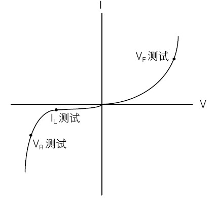

  高性能LED通常要进行5种测试。其中包括直流频谱上的三种测试(正向电压、反向击穿和漏电流测试)以及光谱上的两种测试(光照强度和波长检验)。在生产环境下,通常只有直流测试涉及测试产能的问题。光学测试虽然很有用,但是通常较慢,一般保留用于工程或质量控制实验。下面详细介绍各种测试和测试需求。
  直流测试
  图1给出了本文介绍的三种直流测试的测试点。
图1:典型的LED直流I-V曲线和测试点(不用于缩放)
