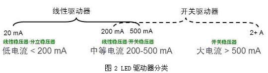

  二、如何选择LED驱动方式
  如今在市场上典型的LED驱动器包括两类,即线性驱动器和开关驱动器;大概的适用范围见图2.如电流大于500mA的大电流应用采用开关稳压器,因为线性驱动器限于自身结构原因,无法提供这样大的电流;而在电流低于200mA的低电流应用中,通常采用线性稳压器或分离稳压器;而在200至500mA的中等电流应 用中,既可以采用线性稳压器,也可以采用开关稳压器。
  开关稳压器的能效高,且提供极佳的亮度控制。线性稳压器结构比较简单,易于设计,提供稳流及过流保护,且没有电磁兼容性(EMC)问题。
