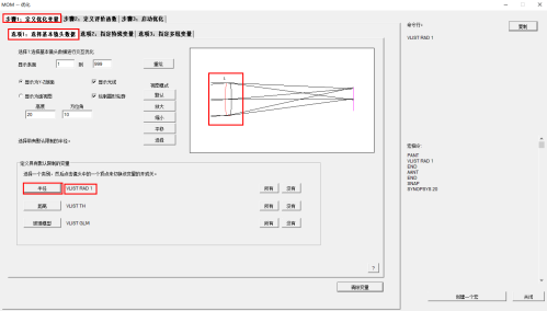

单透镜的性能当然是受限的,但是 SYNOPSYS 仍然可以找到比目前更好的解。在此过程中,确定当前设计具有多少自由度是很重要的。 为了允许 SYNOPSYS 在优化过程中将参数视为自由度,必须将参数设置成变量。您可以通过单击软件上方快捷键优化+设计搜索,选择优化,在步骤1、选项1中设置参数变量。在优化窗口右侧,同步出现优化宏命令,就代表参数变量已经设置完成。打开附件中的“001.RLE”文件,运行宏文件后对其镜头结构进行优化,设置变量的结果如下图所示:

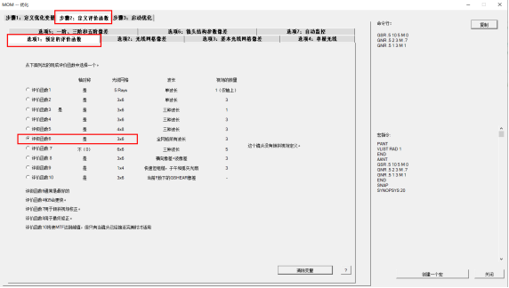

一旦设置好变量,现在就可以构造默认的评价函数。通过点击:优化>步骤2、选项1,设置预定的评价函数。
评价函数 (Merit Function) 是光学系统与指定目标的接近程度的数值表示。在优化宏中,SYNOPSYS 使用宏命令操作,这些操作命令分别代表系统的不同约束或目标。当优化宏文件构建好后, SYNOPSYS 中的优化算法会尝试使评价函数的值尽可能小。
虽然您可以自己构建评价函数,但是让 SYNOPSYS 为您构建评价函数更加容易。默认的评价函数可以通过从优化选择步骤2中选项1:预定的评价函数来构建。构建的结果如下图所示:
选择此选项后,将出现各种评价函数,可以从中选择各种选项来定义默认的评价函数。

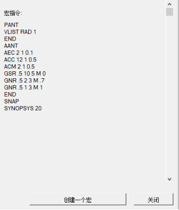

为了防止单透镜变得太厚或太薄,对该透镜的厚度设置边界约束是很重要的。在优化宏窗口中,可以在特殊变量部分设置玻璃和空气厚度的边界约束。通过“LLL”指令、“LUL”指令、“AEC”指令和“ACC”指令,可以将最小、最大和边缘厚度值手动输入到适当的条目中。如系统要求所述,单透镜中心厚度应不大于12 mm,不小于2 mm,边缘厚度应大于2 mm。在优化宏窗口中输入对应的指令,以获取最小、最大和边缘玻璃厚度条目。
由于是练习,所有其它参数都可以保留为默认值。下图是对透镜的厚度边界约束的结果:
执行优化
现在您将注意到,选择的评价函数已经自动转换成了相应的命令行。每个命令都有一个特定的目标、权重。下图是优化的宏文件:

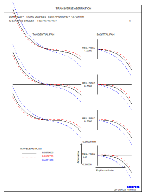

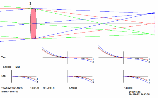

现在优化过程已经完成,可以评估最终的设计性能,并确保满足所有初始设计约束。光线像差如下图所示:

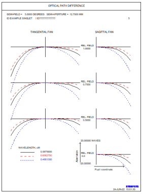

光程差如下图所示:

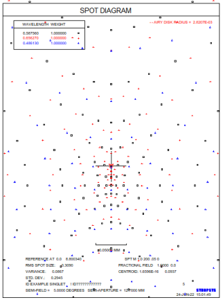

点列图如下图所示:
最终,SYNOPSYS 在初始系统需求中给出的约束条件下,对单透镜进行了优化。同样重要的是,SYNOPSYS 为镜头选择的厚度在预期范围内,边缘厚度大于2毫米,每一个都满足最初的系统需求。虽然单透镜的性能没有达到衍射极限,但设计的过程可以应用于更复杂的光学系统!
