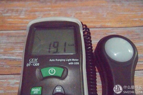

PHILIPS的读数为19.1LUX:
剁手6.18灯泡了解一下?十款“网红”LED球泡详解及选购指南

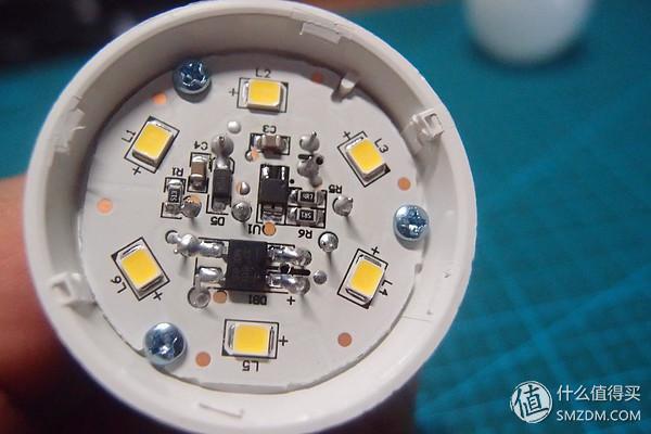

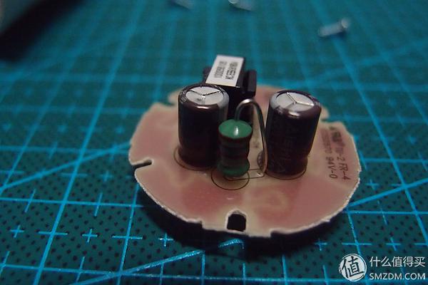

PHILIPS飞利浦:
使用了六颗2835LED贴片,这个灯泡是这十款产品中最难拆解的,经过多重努力才最终将外壳打开,这款产品将LED灯板和恒流源设计在同一块PCB上,LED借助PCB敷铜散热,但是在外壳内部有一圈金属材料辅助散热。

除GE通用外,功率因数最低的是线下无牌,这和其采用了阻容降压有关。
除GE通用、爱德朗(黄光)外,汉德森LUX数据最高,这和其实测功率最高有显因果关系,OSRAM和FSL的LUX也名列前茅。
线下无牌所使用的LED贴片数最多,达到8颗,但是封装形式应该不同于其他9款产品,所以虽然LED数量最多,但是LUX数据却最小。汉德森使用的LED贴片数量最少,但是LUX数据却最大(除GE外),这应该和其工作电流更大有关,因此从另一个方面讲,汉德森使用的LED也许会更容易老化。
散热方式上,欧普和线下无牌最节省,这种仅仅依靠PCB敷铜散热的方式,在LED持续工作时,热量并不太容易散发出去,对于LED的使用寿命应该会有一定的影响。
