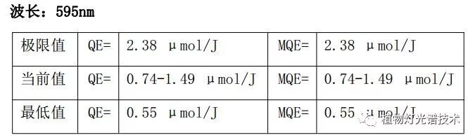

极限值以 LED 灯珠的光谱形态所能达到的辐射效率理论极限后的量子效率值, 是理论极限值。
当前值当前 LED 芯片技术与 LED 封装技术可以达到的范围值。
最低值LED 灯珠的光量子效率低于此值, 表灯珠能耗过大, 不适合应用在植物灯造。

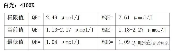

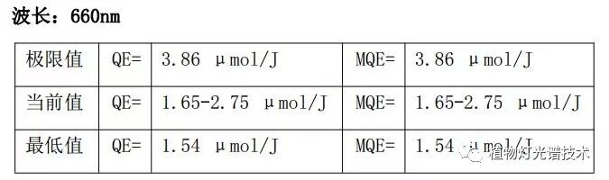

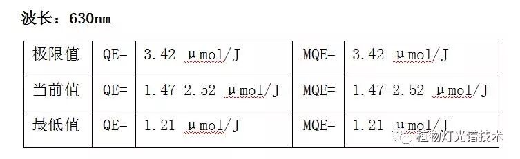

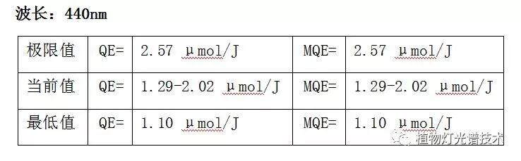

常用灯珠的参数规范

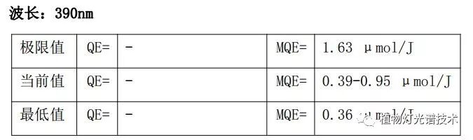

注: 波长 390nm 的光谱跨越到 400nm 区间的辐射量极少, 没有计算这部分的 QE 值。

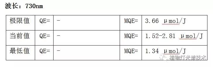

注:波长730nm的光谱超出波长700nm区间限,且在PAR区间的辐射量极少,不计算QE值。
注: 波长 730nm 的光谱超出波长 700nm 区间限, 且在 PAR 区间的辐射量极少, 不计算 QE 值。
注: 该色温的显色指数 Ra=70-85 范围。
注: 该色温的显色指数 Ra=70-80 范围。
