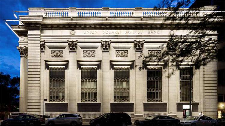

  Daryl Roth剧院位于纽约市联合广场公园对面的转角处,前身是联合广场储蓄银行(Union Square Savings
Bank),由建筑师亨利·培根(Henry Bacon)在1907年设计,从纽约市地标保护委员会(LPC)得知这个地标建筑从未进行过照明设计。
  最初,客户Daryl Roth Productions联系了Cline Bettridge
Bernstein照明设计(CBBLD),探讨如何照亮古典风格的建筑物细节。在纽约市地标保护委员会(LPC)的监督下,由于该次改造具有里程碑的意义,设计团队表示可以在不改变现有建筑物或对架构造成视觉冲击的情况下实施新的照明方案。
  在他们的前两项研究中,设计团队尝试在建筑正对面立杆设置卤素泛光灯,以及在靠近十五街建筑物屋顶边缘安装泛光灯,这两种方式都将建筑整体照亮。
  第三项方案是考虑将固定装置直接安装在建筑物上。可调节LED洗墙灯将被安装在剧院的檐口,通过AGI渲染确认这种解决方案不仅提供了适量的照明,而且照亮了设计师想要的地方,在外观上实现了足够的对比,同时突出了建筑细节。它还在人行道上提供最少照明,没有任何眩光影响到周围的建筑物或公园。然而,问题在于市场上没有适用的灯具可以做到这一点。因此,CBBLD与制造合作伙伴一起开发定制了灯具和装备系统。
  两个独立可调的,2.625‘’范围内的洗墙灯,配对并安装在一起。34度光束照亮外立面的上部,9度的小角光照亮外墙下部。
  在2012年12月,CBBLD建议业主可以批准他们进行全面的现场模型试验,最后试验结果证实了方案的可实施性,而且使LPC认证过程顺利进行。
  尽管面临极大的挑战,定制灯具及其完美的照明设计结合而完成的外立面提升工程对建筑产生的影响还是非常明显的。这个项目也揭示了如今设计实践的复杂性以及创新所需要的勇气和设计师的魄力。
