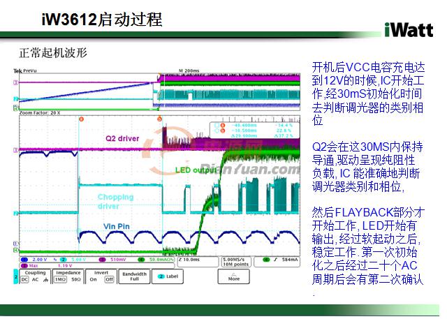

这是3612启动过程的主要信号波型,------这个很关键, 工程师在自己做样机的过程中可以对照这些波型,
开机后VCC电容充电达到12V的时候,IC开始工作,经30mS初始化时间去判断调光器的类别相位
Q2会在这30MS内保持导通,驱动呈现纯阻性负载, IC 能准确地判断调光器类别和相位,
然后FLAYBACK部分才开始工作, LED开始有输出, 经过软起动之后, 稳定工作. 第一次初始化之后经过二十个AC周期后会有第二次确认
