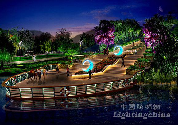

  五、桥梁:用LED光带及LED投光灯来表现桥的流畅与水的柔情。
  六、木栈道:巧妙镶钳在木栈间的彩色LED木栈道灯,一方面可解决安装和安全方面的困难,以及可以解决灯光效果难以体现的困难,另一方面可通过灯光控制技术,实现灯光的动静变化,体现其曲折婉延的形态;并与水中的光影形成悬浮感和层次感。营造动时如游龙过江,静时若星光天穹的氛围。
  主入口
  七、溪流:溪流地往往与林间小路平行走向,所以除了与小路共用草坪灯和埋地灯外,这里的灯光重点为一丛丛发出簇簇白光的LED仿真光纤芦苇灯,微风吹来,摇曳多姿的芦苇灯划出一道道美丽的弧线,与周围的其他景观树共同构成自然逼真的原生态意境。
  八、码头:码头是人流集中地域,除了华美的景观灯和造型灯,水阶灯是这里的点睛之笔,沿着陆地的台阶一直绵延通往水中的LED七彩变色水阶灯,通过湖水的涟漪和衬影,产生水润光影的效果,给人以神秘深邃、无限遐想的氛围感受。
