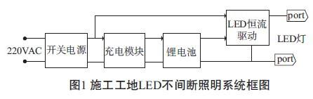

  图1给出了LED不间断照明系统结构框图,它由开关电源、充电模块、锂电池、LED恒流驱动模块和LED灯组成。其中,开关电源主要作用是将电网220V交流电变成恒定电压的直流电,该直流电压一方面给锂电池充电提供电能,另一方面给 LED灯供电;充电模块主要完成锂电池的充电过程;LED恒流驱动模块为LED灯提供1A的恒定电流,该驱动模块,在电网正常时由开关电源供电,一旦电网供电中断,则自动转换到由锂电池供电,实现LED灯不间断照明。
