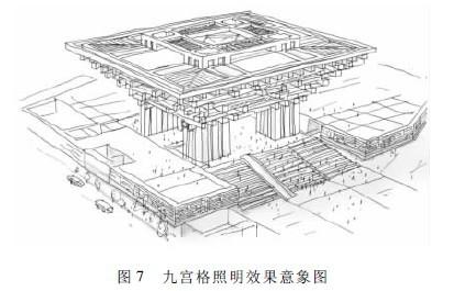

  效果上,根据中国馆的特有建筑外观及结构,塑造开放、通透的夜景效果,并通过漏窗借景、云影缭绕等手法,从上到下的光影变化,极力反映中国的传统文化效果。主要由如下几个照明概念组成:漏窗借景( 见图1)、云中楼阁( 见图2 )、中国之冠( 见图3)、鼎盛中华( 见图4)、篆文剪影( 见图5)、天地交泰( 见图6)、九宫格( 见图7)。
