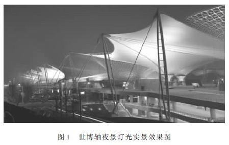

  世博轴景观灯光和室内照明的设计获得了一致的认可和肯定,得益于包括灯光照明设计师在内的建筑、室内、电气照明各专业组成的联合设计团队和业主方、工程承包商在整个建设阶段不懈的合作和努力。图1 为世博轴夜景灯光实景效果图。

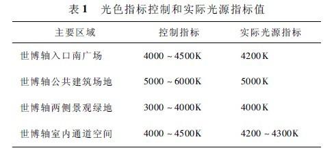

  经各方讨论,在着力突出景观艺术效果的前提下,尊重照明技术原理,从下述照明指标进行控制:光色( 色温) 控制,如表1。

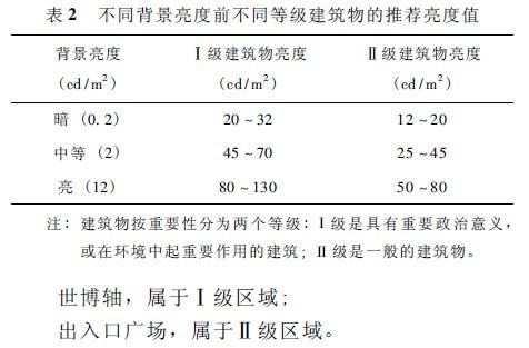

  参考国际照明委员会提供的相关照度、亮度指标以及《城市环境( 装饰) 照明规范》( 上海市地方标准DB 31 /T316—2004) ,并考虑视看距离的影响,规划设计导则中提出了参考的照度范围如表2。

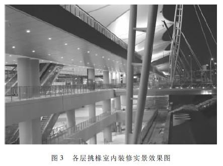

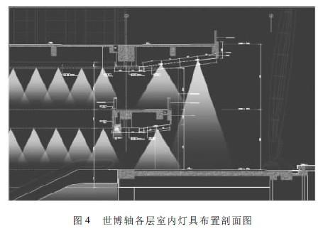

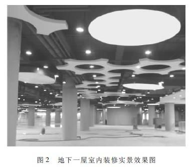

  图2 、图3 为室内照明实景效果图; 图4 为世博轴各层室内灯具布置剖面图。

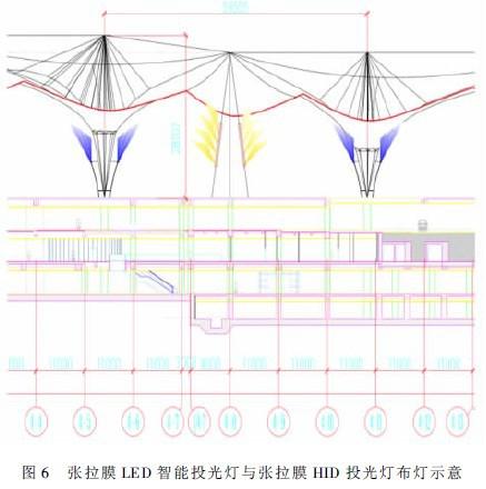

  世博轴景观照明工程的设计,充分体现个性化、人性化和艺术化。通过营造有特色的光环境,让光与阳光谷、张拉膜等颇具个性的建筑元素进行互动,使世博轴本身在夜晚更具活力和表现力。通过合理的布灯、配光等技术手段,以及典型的光效实验验证,实现张拉膜的景观照明和十米平台功能性照明的兼顾,在十米平台上突破了传统的常规功能性照明的布灯思路,并很好地控制了夜晚照明眩光问题。图6 为张拉膜LED 智能投光灯与张拉膜HID 投光灯布灯示意。

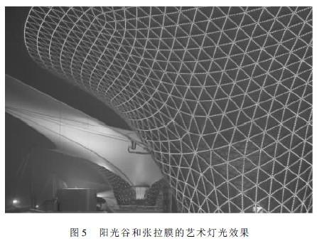

  LED 灯光色彩的变化和阳光谷律动的星星点光,激发起人们对未来无尽的信心和畅想。绿色、湖兰色和淡紫色、柠檬黄和淡黄色、红色和橘黄色等各种色调组合的灯光,以及这些灯光均匀投在张拉膜上,与阳光谷上的太阳能星光灯、LED 星光灯一起,预示着一年四季春、夏、秋、冬在世博轴平台上营造出的氛围和意境,让人们不管是漫步在世博轴平台上还是在园区远眺,它梦幻、艺术般灯光的场景,都能给人轻松、凉爽、灿烂、温暖的幸福感觉。站在10 米平台上,头顶是色彩变化十分丰富而且壮观的阳光谷和张拉膜,身边则是一种超然于物外的白色调静态场景,上下相谐舒张有度( 图5)。

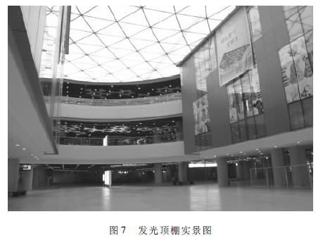

  在照明方案的设计酝酿中,深化设计团队在现场对所设计白色张拉膜的材料透光和反射光特性进行比对研究和试验后,采用了张拉膜作反光天幕采用二次反射的照明方案。不仅是张拉膜内顶面取得非常好的景观效果,作为功能性照明考虑,亦取得非常均匀的光照度,营造出更加舒适的光环境,仿真模拟计算该区域内地面平均照度达到80lx 以上。表中室外,室内三层中空的发光顶棚采用透光率为50% 的柔性天花膜,其均匀高亮度的发光面提供了舒适的类似于白昼的光照环境。图7 为发光顶棚实景效果。

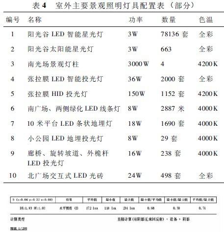

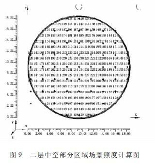

  在表现景观效果的同时,反映功能性要求的照度等也进行了一定的计算和实测,图8、图9 为10米平台上部分区域场景的照度计算:

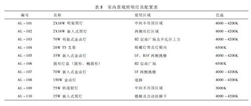

  节选部分主要灯具的特性如下:

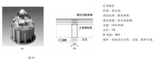

  阳光谷LED 智能星光灯。见图10 ( a)、( b)。

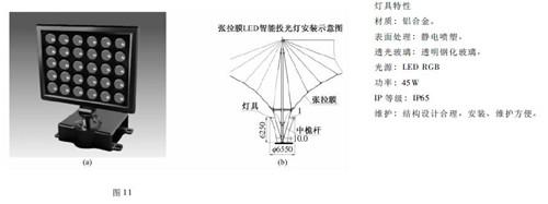

  2) 张拉膜LED 智能投光灯

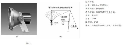

  3) 张拉膜投光灯,见图12 ( a)、( b)。

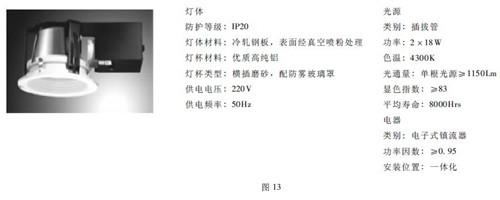

  4) 嵌入式筒灯。见图13。
