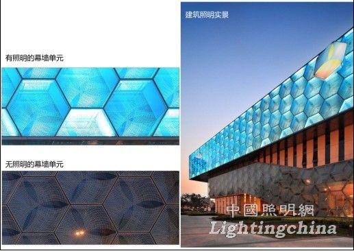

  照明的实际困难
  (1)幕墙通透,缺乏受照面背景。建筑内部多为共享空间,不便于设置窗帘等作为照明的受照面。因此照明要仅是通过白色釉点的亮度来表现建筑。
  (2)单元模块较大,高度为2.07米,每层建筑外立面高度仅有3.5组单元,难以组成丰富图示。
  (3)灯具安装位置受到局限,建筑外表光洁,环境优雅,不允许任何外部附属设施设置。
  2. 用光的事实来证明——
  照明设计应用了大量的灯具实验来辅助业主、建筑师、幕墙公司确定各个细节。
  (1)灯具位置的选择。
  当灯具分别位于双层幕墙的内侧,外侧,中间,可以直观的看到效果的不同;而获得均衡叠层釉点、视觉表现最佳的是灯具位于中间。
  (2)幕墙侧板的更改。
  幕墙单元模块高度为2.07米,灯具安装距离受到严格限制,原建筑幕墙侧板为黑色材质,反射率低,玻璃幕墙釉点亮度退晕快,无法均匀;照明设计建议更改为浅灰色,大大改善了均匀度,保证了肌理的完整。
  照明设计也提出了侧板的可拆卸性,保证灯具维护的便利条件。
  (3)照明光色与变化方式的决定。
  照明设计选用了LED灯具,业主认为就可以获得无限可能的颜色变化、图案变化,应选用RGB灯具。但这是与照明原创理念不吻合的,设计师通过实验的变化来说服业主“全能”并非最适合,淡淡的蓝色是这个建筑的功能与气场所需求的。
  鉴于单元模块数量较少,细腻的变化不是以幕墙单元块,而是以整个立面作为背景,以灯具的10cm单元为模组,才能够获得精致。

  中粮体验中心照明设计要求与“城市客厅、城市名片、城市身份”的定位紧密结合,建筑的定位要求照明的细致程度之高,要求尽可能降低灯具的存在感,做到见光不见灯,双层幕墙的照明很好的体现了这一点,由于幕墙内部和外部安装灯具对白天景观影响比较大,最后决定灯具安装在间距450mm的双层幕墙之间,如此小的空间如何解决后期维护、以及如何避免高温降低灯具的寿命是两大难题,多次与建筑设计师和幕墙设计的协调,通过将幕墙模块间的固定隔板更换为可移动隔板,保证维护人员能够对灯具维护;顶部加装通风设备降低幕墙间内的温度,延长LED灯具寿命。LED优质芯片的选用和对配光的特殊设计为提高照明品质起到很大作用。
  从把每一个幕墙结构作为独立的像素点,通过控制系统实现多种何纹样、整体流水的照明效果。大规模LED技术的使用、多种控制模式的的设计、严格的配光设计要求实现节能的目的,完成后的体验中心照明效果很快被经过的市民记住,并予以“天津小水立方”的美誉,实现了打造重要城市空间节点的目标,美丽的照明效果和多样的动态模式,给人多样的视觉享受。
