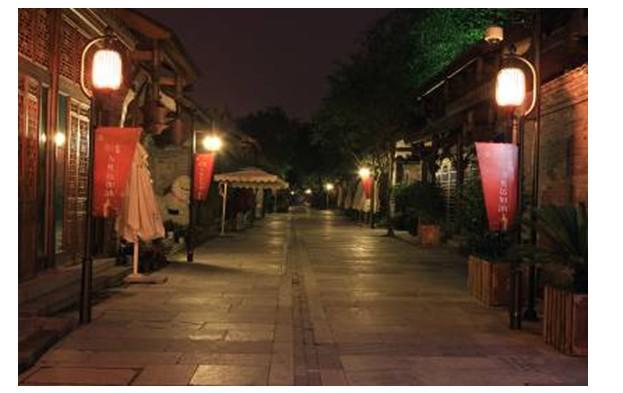

  2、瓦楞灯
  这是在景区中多处使用的壁灯。由于巷子并不宽广,所以,它也起到了路灯的作用。由于该灯造型经典且富含中国文化元素,所以,它本身也成为了景区中吸引眼球的景观之一。
  该款灯型的设计灵感源于我收藏的《吴有如画宝》。《吴有如画宝》是清末画家吴有如将自己自1884起发行的、随《申报》赠送的新闻画报整理顾册并水印出版的个人画册集,该画册的大量内容以新闻配图的形式反映了十九世纪末以上海为主的中国城市真实生活状态,其中有多条新闻和图片都记录和反映了当时用于城市照明的灯具。(见图)
  宽窄巷子景区在世人的印象也是十八、九世纪,与《吴有如画宝》反映的时代风貌接近。所以,我认为借用《吴有如画宝》中的灯型比较贴切。
  这款灯之所以经典,不仅在于抓住了灯具的时代特征,更在于灯具上方“瓦楞”部分的精心处理。因为宽窄巷子的建筑顶部是一色的传统青瓦,但离人视较远。我在设计该灯时刻意对“瓦楞”结构进行详细表现并要求生产方必须真实、正确体现,在安装时要求高度应在人视范围内,这样就把景区中人视不能看清楚的房屋顶部结构展现在了游人面前,拉近了游人与景区的距离。所以深受游人喜爱。很多游客特意在该灯下留影,说明他们的喜爱程度。(配瓦楞灯实景图片)
