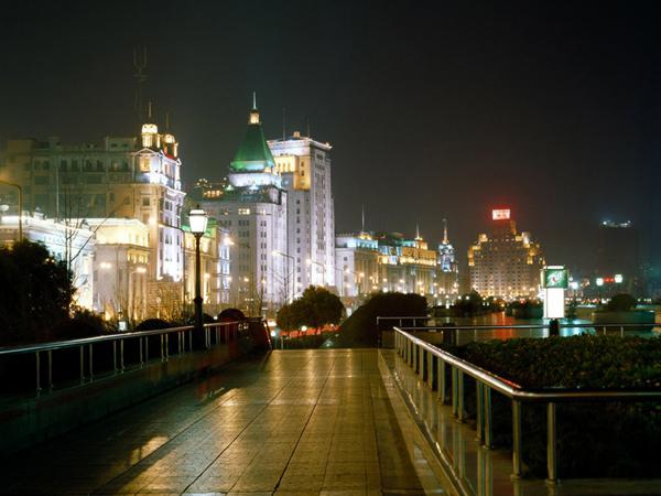

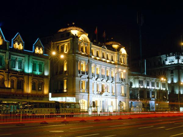

1. 以外滩为代表的近代欧式建筑泛光照明群。

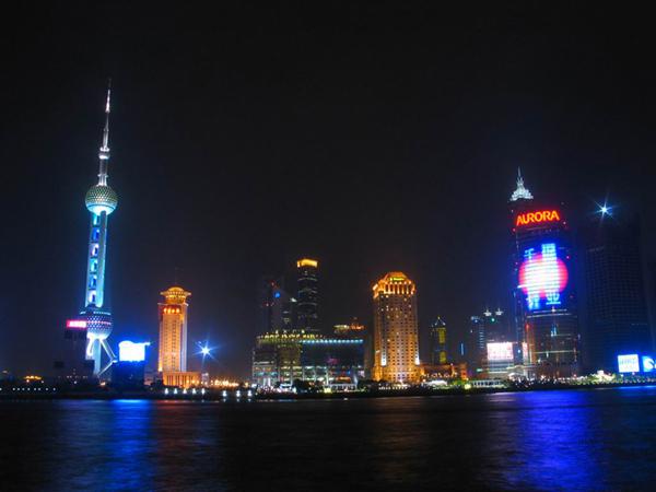

2. 以浦东新区陆家嘴为代表的现代楼宇灯光群。照明工程师社区
