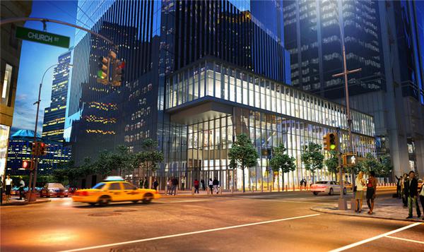

  2006年大楼建成,出色的设计效果让这个老建筑的名号在世界重放光彩,尤其夜间大楼独具魅力的照明效果更令人印象深刻,蓝色LED所创造的“发光体”给这个曾经一片废墟的区域注入了新的生命力,当然,也勾起了人们对老建筑的悼念与追忆。

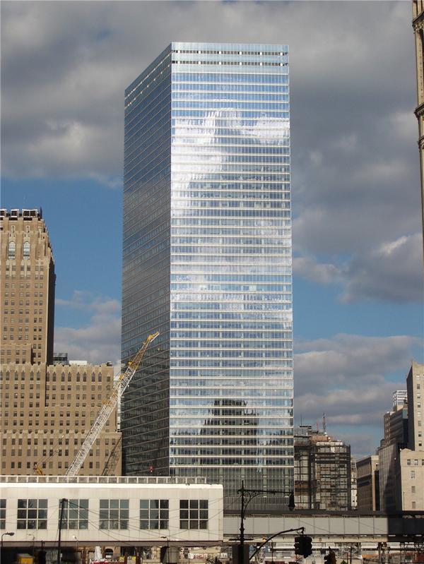

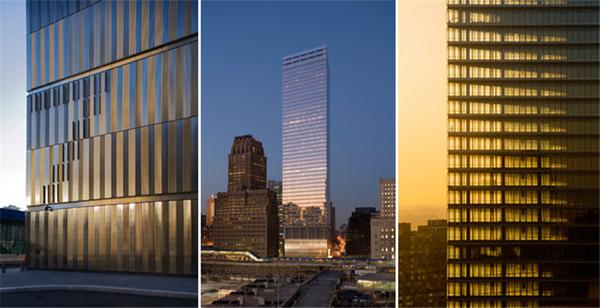

  重建后的大楼共52层楼高,1至10层是一个巨大的高低变压供电站,提供了“曼哈顿下城区”大部分的电力,从11层开始往上42层均是商业写字楼。根据两部分截然不同的功能需求,建筑师将建筑表皮分为两块进行:塔身的玻璃幕墙与底部10层的金属板墩座墙。主要设计及实施由JCDA与SOM共同完成。
  “建筑设计的理念是希望将大楼的玻璃塔身作为一种'凝聚光体'与其背景融为一体,”JCDA的设计师描述到,“我们对于幕墙的设计,通过选用如水一般清透的玻璃材料和独一无二的'线性重叠'玻璃窗及对细节的极致要求,使整个大楼与天空完美融合。”

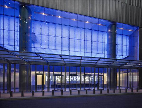

  为了保证供电站良好的通风系统和视觉美感,设计师为底部的墩座墙设计了一套如格栅一样灵活的、“可呼吸”的网状金属板幕墙,其不锈钢钢丝可以转动两个角度。
  JCDA的设计师指出,“'凝聚光体'其实不仅是建筑设计的理念,我们建议也将其作为夜间照明的核心理念,通过照明的手段作为对建筑理念的延伸和补充。”如果能花上一天时间观察这栋建筑,会发现“凝聚光体”的概念确实贯穿始终,从清晨直至深夜,以一个“光体”的形象将建筑、光、天空、城市等元素凝聚于此,融为一体。

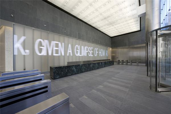

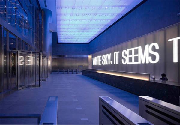

  白天,通透的玻璃幕墙能及时反映出不同时段天空的颜色,从淡蓝到深蓝,突出建筑清透、凝炼的设计理念。JCDA建议夜晚“凝聚光体”的概念可通过两部分照明效果实现:一层大厅天花板上巨大的“发光盒子”,和安装在墩座墙表皮内的LED照明系统。
  LED均安装在墩座墙表皮两层金属板之间,且在距离地面80英尺(约为24.4m)的位置增加了一排LED泛光灯,当天色完全暗下来时,“发光盒子”和墩座墙表皮均变成深蓝色,延续这一理念。
