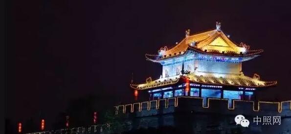

  采用“勾边”照明方法,使得轮廓照明表现力差,建筑的层次、细节、色彩等体现出来。
  用光过度或色彩太多,建筑物被严重淡化,甚至淹没得无影无踪。

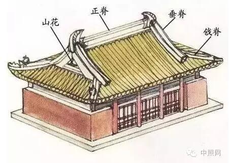

  中国古建筑的屋顶最讲究,柔和的曲线,四周飞檐高跷,清灰瓦或者琉璃瓦是覆盖屋顶的常用材料,这也是中国古建筑最出彩的一个地方。中国古代建筑的屋顶形式大概有以下几种:
  接下来,我们来介绍一下民居的硬山顶照明方式和皇室的重檐庑殿顶照明方式。
