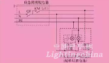

  图5 应急照明的控制方式五
  (2)利用普通延时自熄开关与普通应急灯,需加强启继电器。应急照明的控制方式五如图5所示。
  该接线方法在供电方式一、方式二、方式三的控制方式同2.3.1节。
  (3)采用配带双灯头的的应急照明灯具,其中一个灯头用于平时照明,另一个灯头为火灾专用。
  应急照明的控制方式六如图6所示。
  图6 应急照明的控制方式六
  图6中,在平时照明时,利用延时开关来控制普通灯头开关,达到节能的目的;火灾报警系统发现火情后联动控制应急相线L(E)通电,点亮应急照明灯。
  如果采用该接线方式,需注意两个灯座要采用不同规格(如用E27和E14),以避免使用过程中感应灯损坏,物业维修人员直接将应急灯挪至感应灯座使用,造成应急灯座无灯具,火灾时无法使灯具强制点亮。
