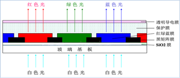

CF基本知识介绍:
CF实际由R、G、B三种滤光片组成(其平面图如3示),只有与滤光片光谱相近的光源才能更好的透过滤光片,此时该光源的NTSC值则越高。
图3 CF平面图
图4 CF对光的转化示意图
LED白光经过CF后得到另一个新的白光光谱,此新的白光实际是由3个独立R、G、B光谱构成,详细的过程如下图:
