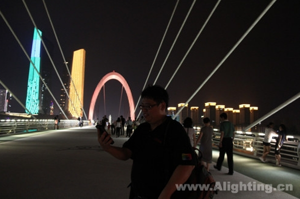

图35青奥人行过江景观桥(南京眼)
图36在青奥人行过江景观桥(南京眼)上进行测试
图37青奥人行过江景观桥(南京眼)采用大功率LED投光灯
图38成功吸引游客及旅行团参观夜景,拉动旅游经济

图42巧遇一对新人在青奥人行过江景观桥(南京眼)上拍摄婚纱照
