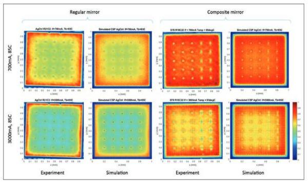

这种吸收的最大原因是GaN-Ag界面。解决这个弱点的一种方法是切换到复合结构,通过在金属和LED照明之间插入足够厚的低折射率氧化物层。选择SiO 2会防止在大约40°临界锥角内的入射与金属化相互作用。根据我们的模拟试验,反射器损耗贡献可以从50%下降到仅20%。
优异的电流扩展也是由复合结构产生的,因为有可能确保注入有源区的电流绝大多数远离n-GaN通孔(见图7)。这在高驱动条件下是特别有利的。
如何让LED更亮?一文浅析如何减少Droop效应和提高光提取效率
图7. 在700 mA和3000 mA驱动器操作下,常规和复合镜面方案的归一化模拟和实验近场的表面亮度图像。
