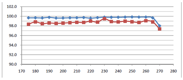

5.误区五:采用“动态配置”来提高光效。有人提出了当电源电压高的时候,各子串由并联改成串联,电源电压低的时候由串联改成并联,从而可以提高光效。这个方法原理上似乎可以,但是在具体实现的时候,马上就有几个问题,就是到底有几个子串,每个子串到底有几个LED,… , 在时间上具体如何串并联,最后到底能够提高多少光效,… ,等等。这些问题不解决等于无法应用。其实这个问题我们埃菲莱公司早就解决了,我们是采用二进制1,2,4,8,16,…的组合来改变。所以所串联的LED数目可以自适应地改变精确到“个”,使得其串联后的总正向电压尽可能地接近整流后的直流电压,从而得到99%的驱动效率。
埃菲莱恒流源的效率(蓝线为恒流源本身的效率,红线为包括整流器的总效率)
