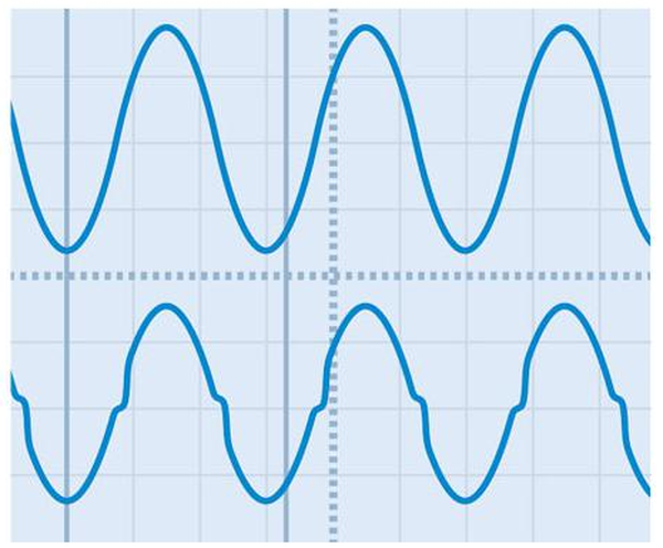

图5. 上面的曲线是电流流过串行照明单元阵列时形成的波形曲线。下面的曲线是电流流过单元内的一对LED形成的电流波形。流明波形由下半部分曲线的绝对值来给定。注意,在每个半周的开始部分都有一个很短的不发光区间。
