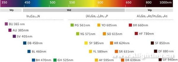

传统人工光源照度强弱控制,通常使用灯具数量与照射距离做调整,而高压钠灯会产生高热,无法近距离照射,常见传统光源的波长分布也无法做任意变更。LED是指向性光源,发光原理是冷光,体积小可多波长放在同一灯具,更可以使用电流大小做调整强度,甚至可使用脉冲(pulse)方式控制,加上LED效率高(省电),单色波长且颜色种类完整…等,可依上述不同植物种类、目的与需求,设计成各种样式的光源,精准控制所需的光质/光量,故适用于各种照射方式与型式的植物工厂,这些是传统光源所做不到的。
晶元光电LED产品波长分布图

依植物所需要的光源,选用不同波长的LED,依据各LED输出功率、灯具效率、出光角度与照射距离/面积,找到相关参数,使易于设计出最佳效率/需求的LED植物照明光源。
- 不同波长LED的光子计算:PPF=[ λ(nm) x Power(mW) ]/ 119500 μmol/s
